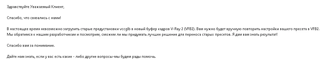

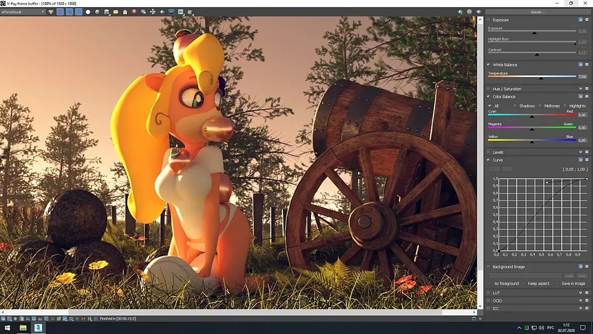

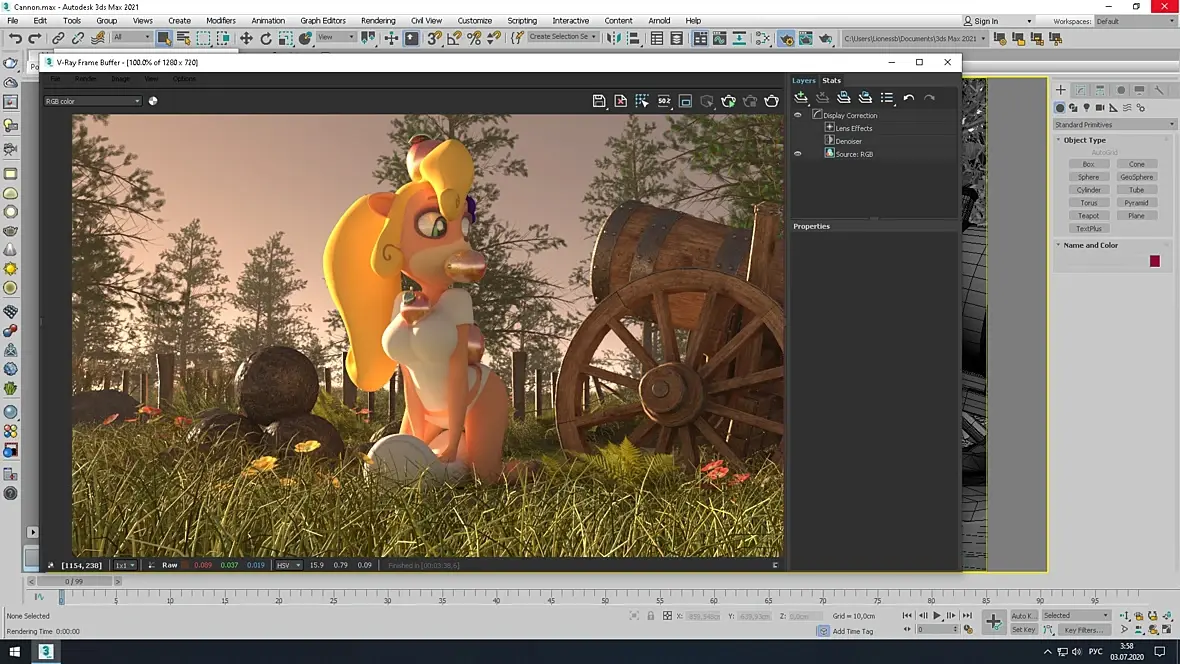

Цитата Lionessb:
Я так понимаю профили vccglb он пока не понимает ? Сцены созданные в next с ручной настройкой уровней экспозиции и т.д при открытии в 5 все эти настройки сбрасываются и цвета естественно убитые...
Пришел ответ с виреевской техподдержки. Как думайте добавят ли поддержку профилей или забьют ?
На сайте c 11.02.2018
Сообщений: 2046
Сальск
А что тут думать, тут одно из двух - или добавят, или нет :)
Но там была фраза "я дам вам знать результат" - если они это сделают (сообщат о планах разрабов Вам на почту), не забудьте поделиться этим здесь, чтоб мы тоже знали.

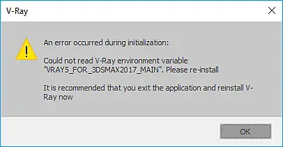

А что то он не дружит с максовским представлением материалов - везде черные слоты. Кто в теме? Что это может быть.
Кроме того выдает:
Сообщений: 7380
Цитата Lary:
Что это может быть
плохо вычистили старый вирей, может.

На сайте c 24.10.2011
Сообщений: 49
Цитата DoCentttt:
Цитата Lary:
Что это может быть
Все очистил как всегда - согласно рецепту. В предыдущих версиях просто такого не наблюдается.
