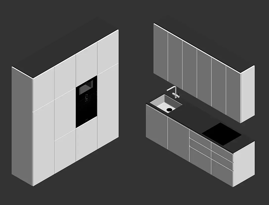

Подскажите по ручкам для кухни. Решила собрать сцену в максе и порендерить на новом компе. И вот прям хз с ручками. За референс по стилю хочу взять вот этот проект https://zizewski.ru/mp_81

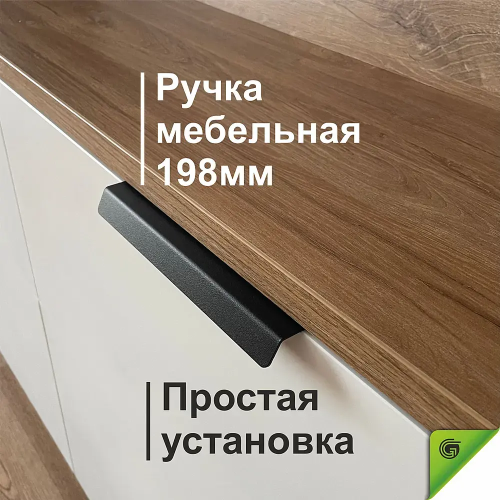

У меня получается кухня в 2 ряда и когда собирала в ревите без ручек, всё складывалось отлично. Сейчас же я залипла. Встроенные ручки аля икеевский воксторп (неудобно, но для рендера сойдёт)? Гала (сжирают место, а для колонн получается нужно увеличивать ширину и ряды будут разного размера)? Чёрный L-профиль (колхозненько, но по-моему самый удобный вариант)? В общем что бы вы поставили на реальный объект?

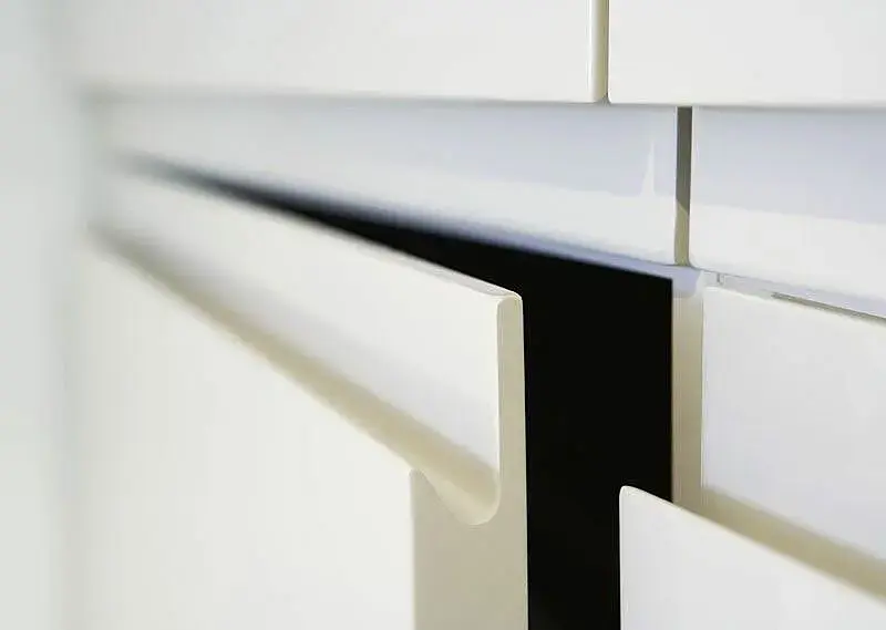

А я вспомнила как пыталась открыть ПММ с таким фасадом в икее и чуть все ногти там не оставила =))
Вообще я изначально такие фасады и начала ставить на модель. Под столешницей ок, горизонтальные ряды. А вот с колоннами уже зависла. Там по бокам высокие фасады под 2 метра (отдельно холодильник, отдельно морозильник) и нужны уже вертикальные ручки, получится типа такого:

Фрезерованные ручки в фасаде зло, имхо. Пальцы сломать можно.
