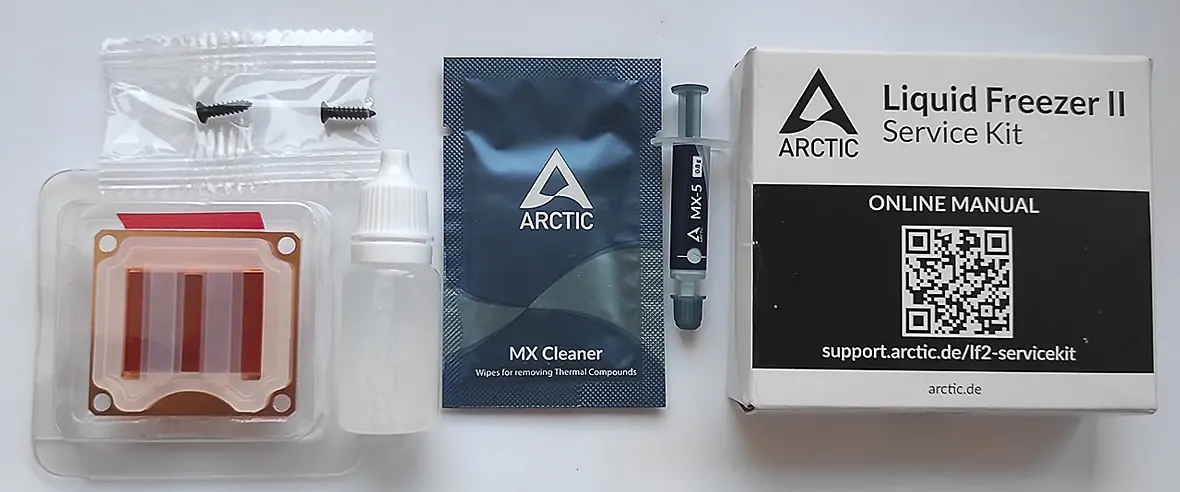

UPD - Небольшой апдейт по ситуации с Бракованными Liquid Freezer II и Service Kit-ами.
Тут подробнее про проблему - https://www.arctic.de/en/lf-service-kit (Там же заказать можно)
https://youtu.be/jHdEqWpexH0 - тут в Видео подробности.
В общем, ситуация такая. Украины даже не было в списке стран когда эта проблема всплыла.
Через месяц где то - внезапно появилась в списке. Ну я... Взял да и отправил запрос.
Указал свой Адрес, Имя-Фамилию, Телефон, Мейл и Почтовый Индекс.
Ну... И запрос отправился. А потом - Тишина. Никаких СМС, Звонков, Писем, Посылок.
Ну думаю я - напишу им. Хз может им надо фотка водянки или чека от нее...
А они мне пишут - так мы уже вам ее отправили ! Идите забирайте smiley-biggrin.gif
И только на этом этапе мне выдали Трек номер :
https://www.dhl.com/ua-ru/home/tracking/tracking-parcel.html?submit=1&;tracking-id=LE265333161DE
Ну пришел я на почту, да и забрал. Отправляли через DHL, пришла посылка на ближайшее отделение УкрПошты. Никаких звонков. Предупреждений. Вообще ничего. Если бы не спросил то и не узнал бы короче. В общем забрал. Ни копейки не заплатил. Как выдастся трезвый день у меня поменяю эту штуку. И отпишусь что там внутри водянки и насколько все плохо.
P.S. Если что. Проблема эта проявляется ОООЧЕНЬ медленно и постепенно. Т.е если вы воткнули 360-420мм водянку это на 5950Х в 145-160вт вы даже через несколько лет можете не заметить каких то ухудшений особых. Но вот на 250вт процах эта проблема может уже всплыть в ближайший год. Риск протечки говорят минимальный, но суть проблемы в том что микроканалы забиваются и эффективность водянки проседает. Т.е условно при покупке 12900К греется до 80 а через год до 95 в тех же условиях. Замена - гарантию не снимает. Гарантия на 6 лет так и остается.

На сайте c 24.06.2014
Сообщений: 5054
rainmangrizzli, в данном случае проблема связанная с тем что прокладку резиновую некачественно обработали на заводе. То есть это именно - Брак. Ведь прошлые модели этой же серии водянок по 5 лет работают без проблем (есть много отзывов по ним). Эффективность так или иначе ухудшается но не по этой причине. И не так сильно как вы описали. Если это конечно не китайский мусор от ДиипКула или еще какой то ноунейм.
А дело в основном в том что испаряется жижа. За 4-5 лет может испариться вплоть до 50% жижи. Иногда еще помпа немного замедляется. Это все не ужасно конечно но да... Желательно раз в пару лет доливать жижу (если комп 24/7 фигачит в нагрузках). То есть да - если что когда 50% жижы в этой водянке это не смертельно. Просто жижа очень быстро прогревается. Типа 420мм прогревает жидкость при 250вт примерно за 10 минут а когда в ней мало жижи то за 3-5 минут. Сути особо не меняет ведь жижа все равно прогреется. А вот с процами типа 5950Х вообще пофиг. Ну или с процами с ужатыми лимитами. Я даже при 180вт не смог прогреть жижу за 5 часов рендера.
Но вообще Водянки стоят как мусор. Типа Arctic Liquid Freezer II 420мм стоит меньше 130 баксов. Просто выкинул ее в мусор через два года ну или какому то Васяну продал за 80 баксов на обслуживание и взял себе новую.
Я теперь больше никогда на воздух не вернусь. Больно уж приятные температуры и больно уж круто гасятся температурные всплески - https://3ddd.ru/forum/thread/show/aktual_nyie_konfighuratsii_komp_iutierov/879#post1675988
У меня компы без корпусов сейчас на открытом стенде. Просто водянку на отдельной полке держу рядом с компом. Но вот всунуть в корпус эту 420мм воду это еще тот челлендж. Да... Ну это уже не мои проблемы smiley-lol.gif
P.S. С Сервис Китом кстати дают чуть жижи. Можно долить немного )

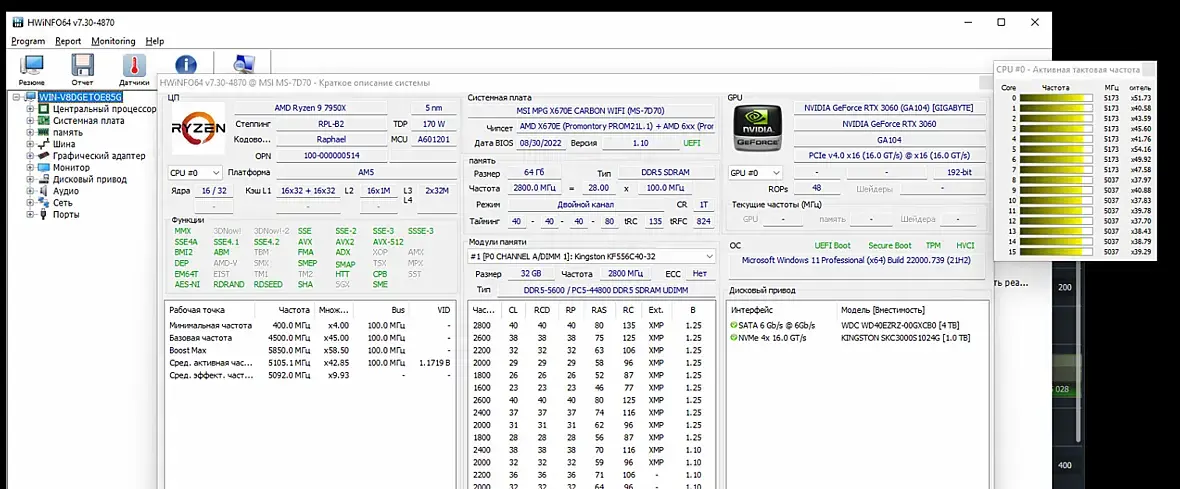

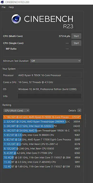

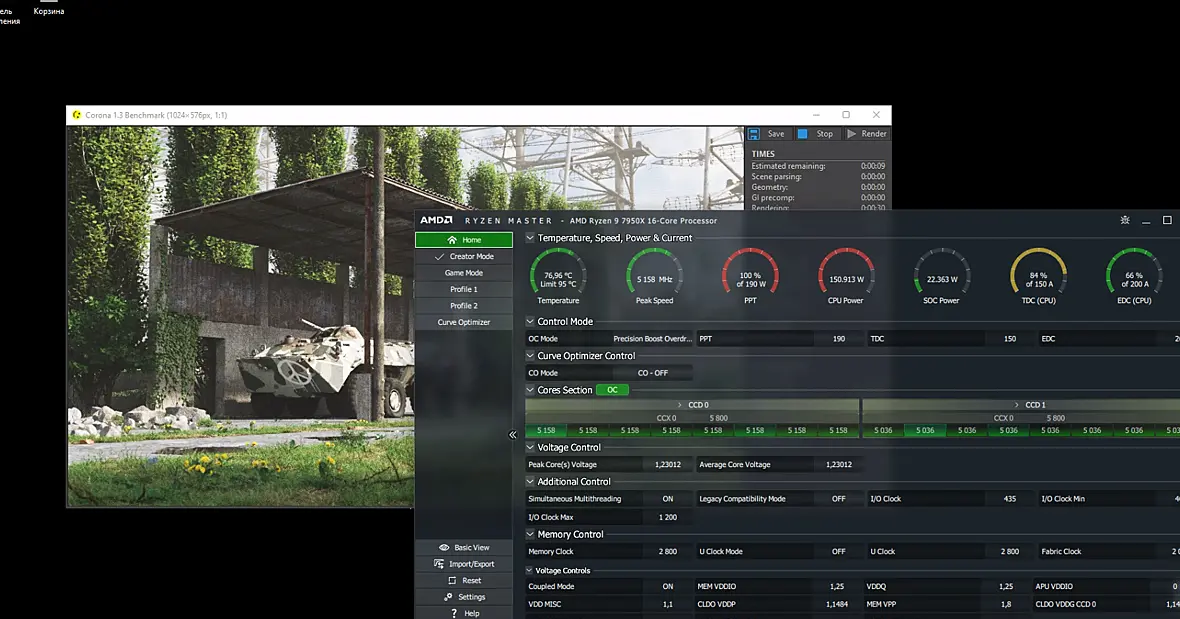

7950x тестим:
Корона бенч - 36сек. с урезанием ппт - 37сек
Сообщений: 5054

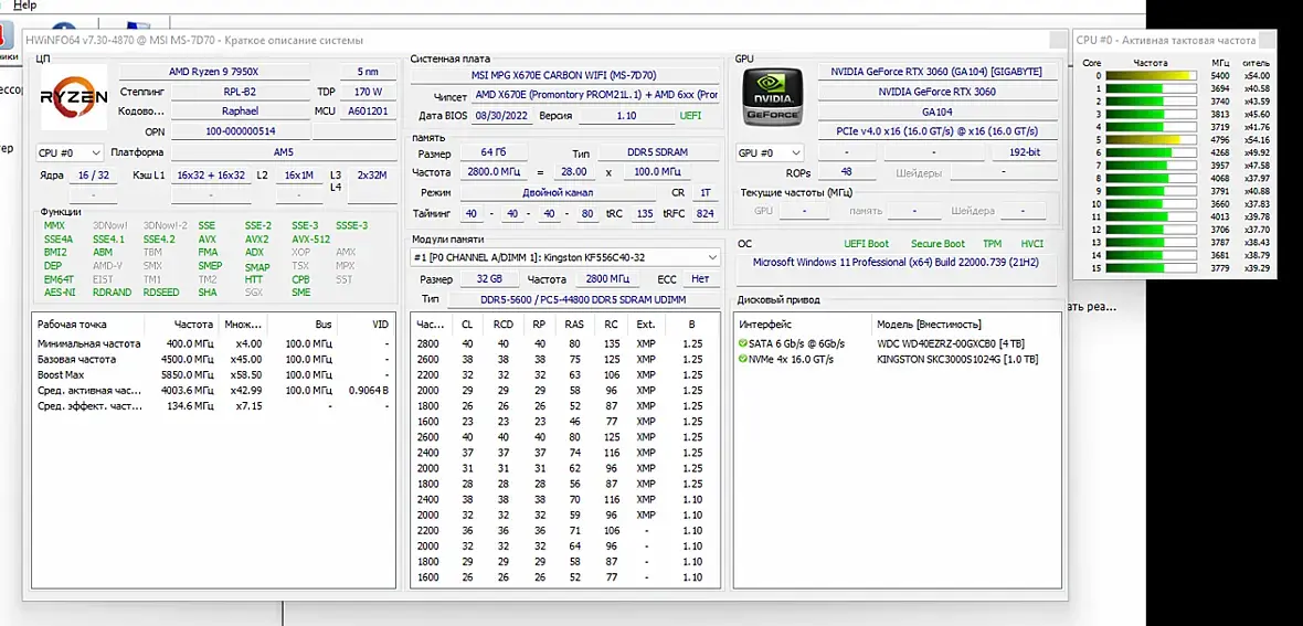

sten

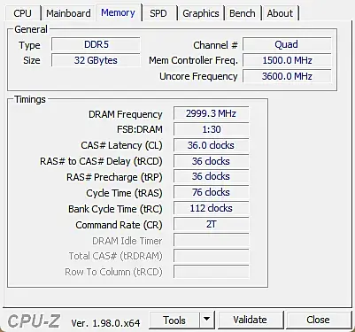

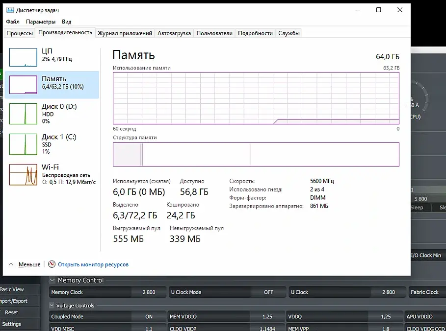

Смущает скрин Аиды. Там в Аиде написано - Двойной канал.
DDR5 пишет так когда либо 1 плашка либо две плашки в одноканале. CPU-Z/Aida64 Cache Mem бенчмарк показывают две плашки DDR5 как Quad Channel, потому что у каждой DDR5 плашки шина поделена на два в отличии от DDR4. И если неправильно поставить плашки. Например в 1+2 слот или в 3+4 слот тогда будет работать DDR5 как в двухканале. А если в 1+3 или в 2+4 то будет показывать как четырех канал. В 99% случаев конечно рекомендуют ставить в 2+4 слоты. Может все ок и просто Аида64 так воспринимает DDR5. Я бы на всякий проверил бы )) А то обидно терять 25-35% ПСП из за неправильной установки памяти. Рендеру пофиг а вот в другом софте...
Вот CPU-Z сверху справа :

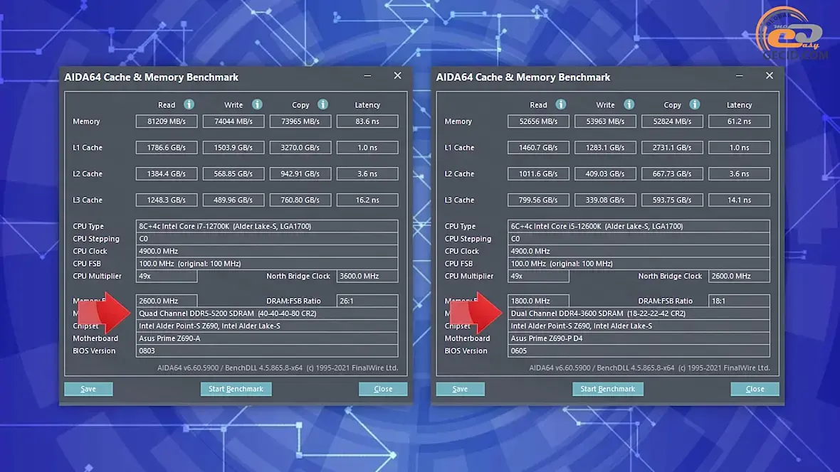

А вот мем тест Аиды тоже показывает DDR5 как Quad Channel :
(Картинка кликабельна. Слева DDR5, справа DDR4)

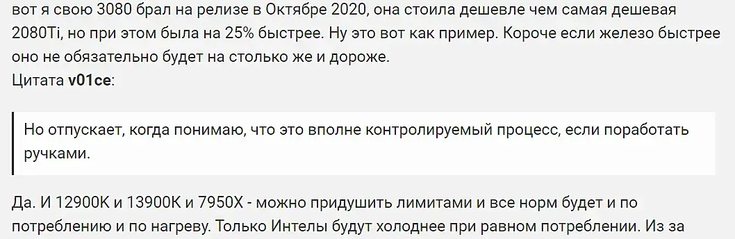

alexfmos, если брать 7950Х или 13900К. То да. Конечно лучше вода.
Иначе на воздухе придется их душить сильно. Или они будут троттлить.
7950Х вообще чем лучше охлад тем больше наваливает напруги.
Т.е ты ставишь на него NH-D15 воздух там 95 градусов. Ставишь 420мм воду там все равно 90-95 градусов .Просто выше частота и больше потребление. Максимум я видел у 7950X - 235вт. Но это когда радиатор от водянки в ведро со лььдом положили. А минимум в стоке я видел на NH-D15 - 185вт потребление. Короче он так спроектирован. Что бы дойти до 95 градусов любой ценой (ну почти). Вот если не хочется этого - да. Надо настраивать. Ну а 13900К он не то что бы спроектирован с такой целью. Он тупо сам по себе более прожорливый. Потому работает из коробки на схожих температурах.
Да. Конечно в идеале надо вникать в андервольт. 180вт 7950Х греется примерно как 13900К при 215вт. Т.е при этом потреблении на хорошей воде они не долбятся в 90-100 градусов. А плавают где то в районе 85.
7950Х охладить сложнее но жрет меньше. 13900К охладить легче но жрет больше.
Оба керогаза ))
